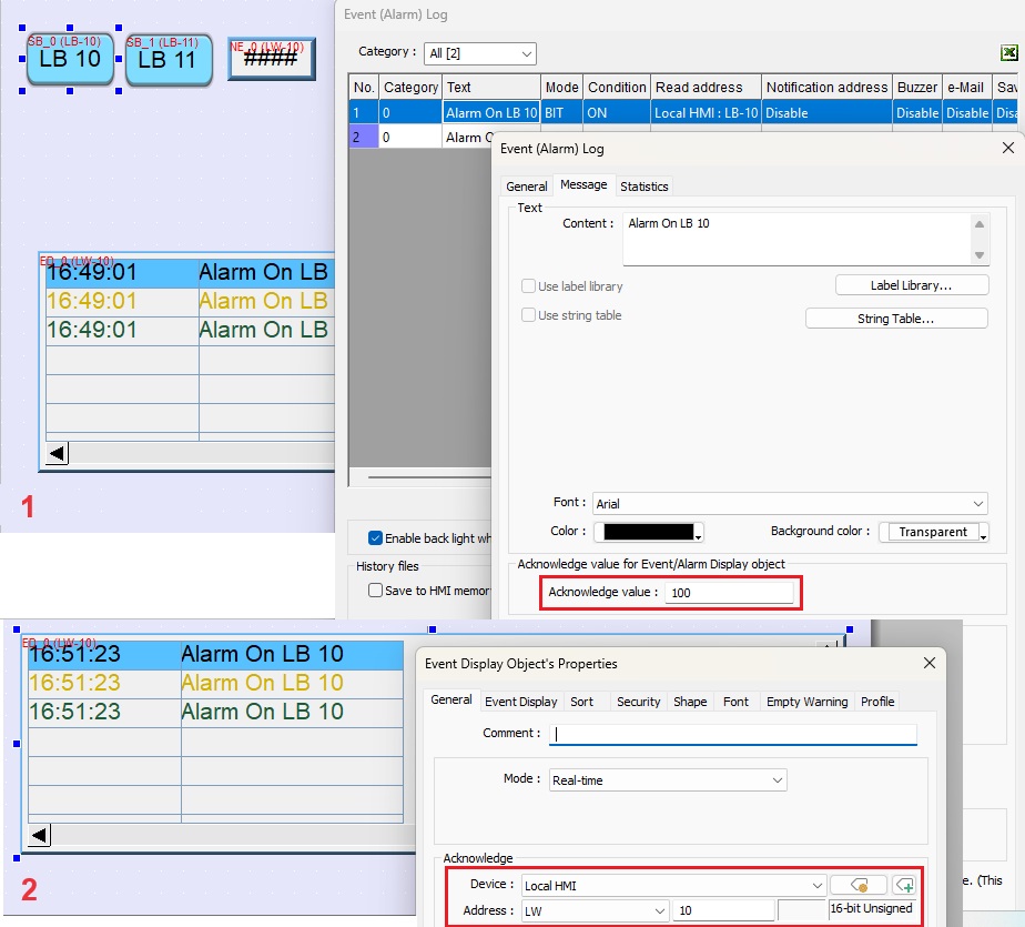

    In un progetto ho un oggetto Event display che visualizza gli eventuali allarmi di impianto.
    Chiedevo se era possibile “Toccando” un messaggio di allarme attivare la visualizzazione di una finestra di pop-up con informazioni più dettagliate sull’allarme. Ho fatto tentativi ma non trovo la strada…
    Esiste la possibilità?

    Sicuramente è possibile, la strada che consiglio è di utilizzare la gestione dell’acknowledge allarme (Screenshot).
    Nella finestra di definizione dell’allarme è possibile definire per ogni allarme un Acknowledge value (1), definire un valore diverso per ogni allarme. Nelle proprietà dell’oggetto Event Display, è possibile definire una variabile di Acknowledge (2).
    Ora “toccando” il messaggio di allarme il valore definito in Acknowledge value verrà trasferito nella variabile Acknowledge. Agendo su questa variabile è possibile attivare una finestra in pop-up o eseguire qualsiasi altra operazione.
    Per visualizzare la finestra di pop-up puoi utilizzare l’oggetto Indirect Window a cui puoi assegnare la stessa variabile Acknowledge definita nell’oggetto Event Display, in questo modo il valore dell’Acknowledge value può coincidere con la pagina da visualizzare.
