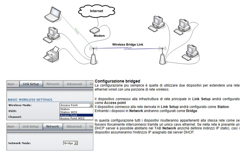

    #37918
    Come alternativa alla serie Scalance della Siemens possiamo proporre i prodotti ORing. Mentre per quanto riguarda la tua applicazione la puoi realizzare esattamente come hai figurato la rete cablata. Uno switch di rete che nel wireless sarà un access point e poi tante stations wireless una per ogni dispositivo della rete. Utilizzando una configurazione bridged (Vedi foto) tutti i dispositivi station si connettono all’access point come se fossero connessi con  un cavo di rete ethernet. In questa configurazione non vi è alcun limite di comunicazione tra i vari dispositivi della rete esattamente come in una rete cablata. Risulta evidente quindi che potrai accendere e spegnere i vari nodi indipendentemente. Naturalmente tutta la comunicazione passa attraverso l’access point che può anche essere solo alimentato e non connesso a nessuna rete ethernet e questa è esattamente la stessa situazione che hai con uno switch di rete. Come access point puoi utilizzare un dispositivo con antenna omnidirezionale (Picostation, Bullet, Rocket) mentre per le station puoi utilizzare dispositivi direzionali (NanoStation), vedi tutta la gamma Ubiquiti.
