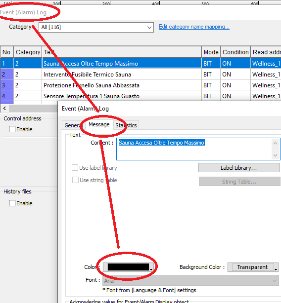

    Stò programmando un pannello MT8070iE, ho creato una pagina con i tre tipi di visualizzazione (Barra allarmi+Visualizzazione allarmi+Visualizzazione eventi) in proprietà visualizzazione eventi ho assegnato dei colori (rosso quando attivo, verde non attivo) ma in modalità simulatore online quando attivo allarme con pulsante che poi replichero con quello fisico il colore allarme attivo non corrispode a quello assegnato cioè non diventa rosso ma la scritta è nera perchè ?
    Inoltre chiedo cortesemente come si fa ad adattare o allargare spazio scritto in log, dove andrò a scrivere il testo allarme che poi compare in eventi ?
    #51740
    Il colore dell’allarme attivo lo imposti nella tabella eventi non nel display (Screenshot).
    Sempre in questo menu messaggio puoi scrivere il testo allarme o usare le label per il multilingua.

    Risolto,ringrazio per la collaborazione.
