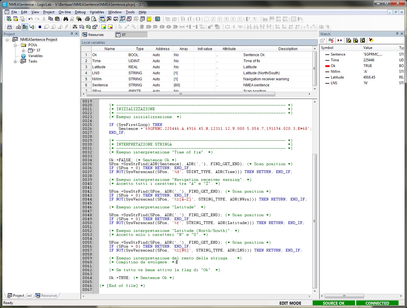

    In risposta al punto 2 da come riportato nel manuale citato in questo topic, la stringa RMC è del tipo:
    $GPRMC,225446,A,4916.45,N,12311.12,W,000.5,054.7,191194,020.3,E*68
    225446 -> Time of fix 22:54:46 UTC
    A -> Navigation receiver warning A = OK, V = warning
    4916.45,N -> Latitude 49 deg. 16.45 min North
    12311.12,W -> Longitude 123 deg. 11.12 min West
    000.5 -> Speed over ground, Knots
    054.7 -> Course Made Good, True
    191194 -> Date of fix  19 November 1994
    020.3,E -> Magnetic variation 20.3 deg East
    *68 -> mandatory checksum
    Ecco lo screenshot di un esempio di interpretazione della stringa, allego anche il programma NMEASentence per il download.
