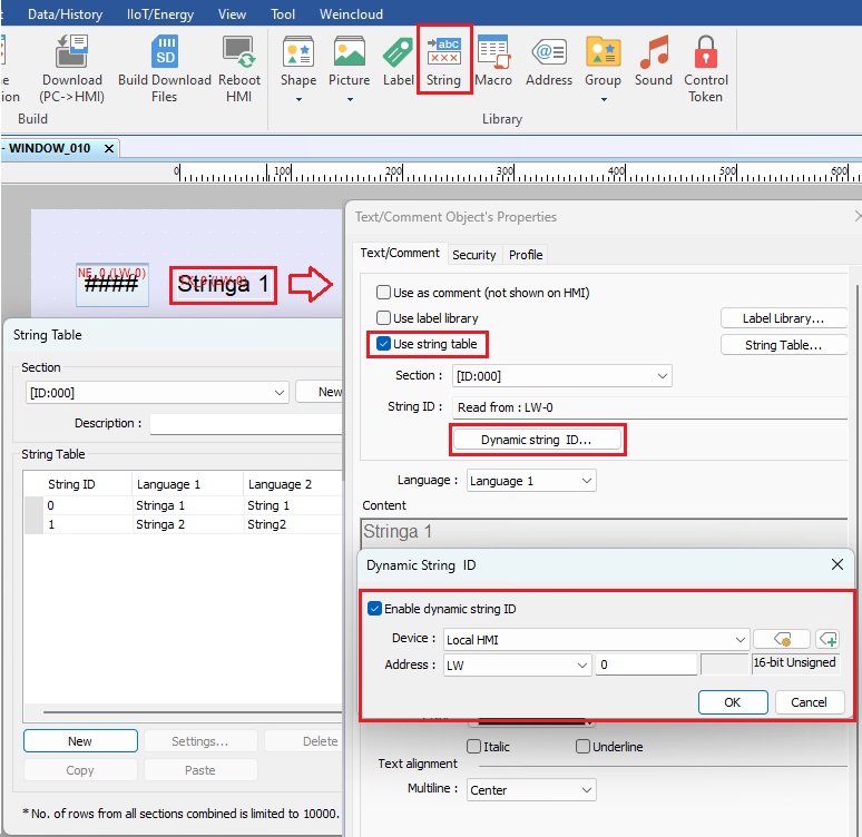

    In alternativa perchè non usare le StringTable che non hanno questo limite… Tra l’altro io le trovo molto più intuitive e semplici da utlizzare (Screenshot).
