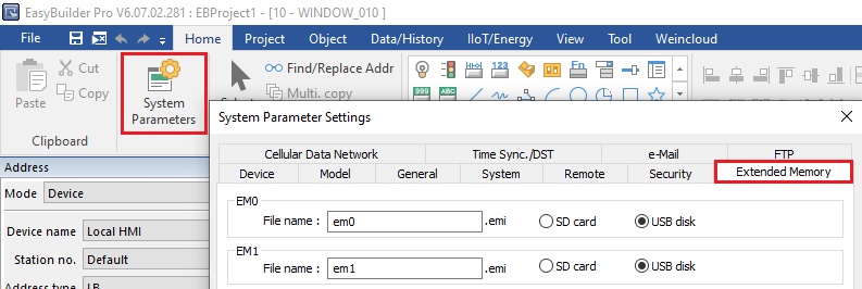

    Se fai riferimento al manuale di EasyBuilder trovi questa indicazione:
    Extended Memory is numbered from EM0 to EM15. It works in a way similar to other device types (i.e. LW or RW address). Data in the extended memory is saved as a file into [SD card] or [USB disk]. By default, the files in [EM0] to [EM15] are with the file names “em0.emi” to “em15.emi”.
    In pratica la memoria estesa è in realtà un file su disco che puoi allocare su SDCard o su USB pen drive, il settaggio del dispositivo da utilizare lo puoi impostare nel menu System parameters – Extended Memory (Screenshot). In simulazione i files sono salvati sul disco del PC, mentre sul terminale devi inserire il dispositivo di memorizzazione che hai selezionato.
