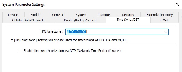

    Altra cosa strana che noto è l’ora che mette sul file CSV, nell’HMI l’orario è allineato al PC, mentre il file è sempre 2 ore avanti. In più da PC quando entro nella cartella Usb_disk\datalog\logflux i file CSV si aggiornano solo se premo aggiorna da windows oppure se abilito o disabilito i file nascosti.

    Per l’orario devi verificare l’impostazione fuso orario impostato in parametri di sistema TimeSync/DST (Screenshot).
