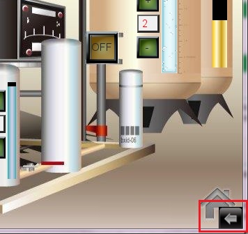

    Tutti i terminali operatore Weintek alla accensione di default visualizzano un tasto per accedere al quadro di impostazione parametri (Screenshot). Il tasto però può essere disabilitato dal programma utente, in tal caso non è più visibile e per accedere ai parametri di sistema, solitamente si predispone una pagina di programma con un tasto di accesso che agisce sul bit LB-9020  (Per visualizzare/oscurare il pulsante) oppure LB-9062 per abilitare direttamente l’accesso ai parametri di sistema.

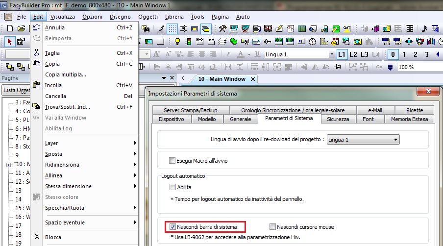

    Nel caso non sia stata predisposta questa funzione occorre caricare un nuovo progetto sul pannello con l’opzione nascondi barra di sistema disattivata (Screenshot).
