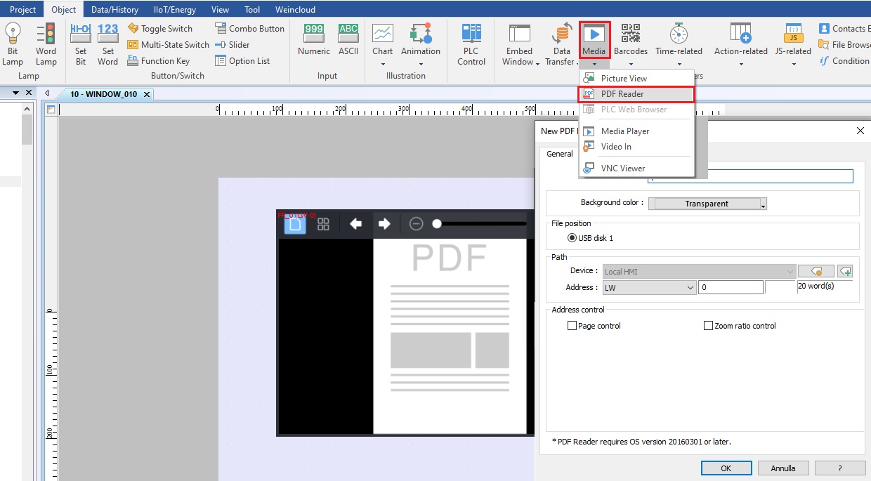

    La visualizzazione dei file PDF è una funzionalità utilizzata per fornire informazioni all’operatore direttamente dal pannello, con l’oggetto PDF Reader (Screenshot) è possibile aprire un file PDF (Deve essere salvato su PenDrive USB) e visualizzarne il contenuto.
    Solitamente su un tasto di help oppure su errore gestito dal PLC è viene aperta una finestra in pop-up con la visualizzazione dell’estratto del manuale utente. Questa funzione però è disponibile solo sui pannelli serie cMT, non è disponibile sui pannelli serie iP ed iE.
    Come workaround puoi creare pagine con immagini jpeg del contenuto del file PDF da visualizzare, naturalmente non potrai scrollare sulla pagina visualizzata.
