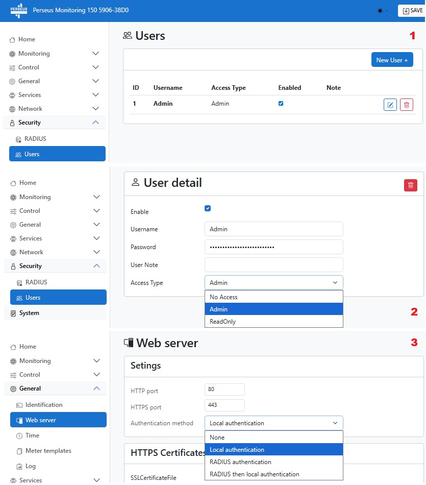

    Utilizzo un dispositivo Perseus Monitoring 150 per monitorare un armadio CED.
    Dal menù Security->Users ho definito un utente Admin con la sua relativa password ma quando accedo alla pagina web del Perseus non mi vengono richieste le credenziali di accesso.
    Come mai ?
    #84735
    L’autenticazione per l’accesso alla pagina web del sistema Perseus Monitoring, di default è disabilitata, vediamo come procedere (Screenshot).
    1. Dal menù Security->Users è possibile definire nuovi utenti
    2. Per ogni utente è possibile definire la password di accesso ed il tipo di accesso
    3. Dal menù General->Web server è possibile impostare il tipo di autenticazione di accesso
