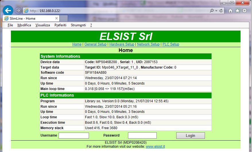

    Mi è arrivato lo SlimLine, dopo mezzoretta di sclero ho trovato l’indirizzo del PLC e l’ho connesso al portatile con indirizzo 192.168.0.5 ed al laptop con indirizzo 192.168.0.122.
    Tramite browser accedo alla pagina home del PLC dove ho tutti i dati e le caselle di login, ma tutto il resto mi risulta non modificabile penso a causa del mancato login. Quali sono user e password ?

    I sistemi SlimLine hanno di default sulla porta Ethernet indirizzo IP 192.168.0.122. Tramite il cavo USB ed il driver RNDIS viene installata una ulteriore scheda di rete e su questa connessione l’indirizzo di default è 192.168.1.122.
    Digitando il corretto indirizzo nel browser è possibile accedere alla pagina Home del sistema (Screenshot). Dalla versione SFW184A870 del sistema operativo è stata aggiunta l’autenticazione per poter modificare la configurazione del sistema. Di default vi sono 3 utenti definiti.
    Username: Guest, Password: Guest
    Username: User, Password: User
    Username: Admin, Password: Admin
    Le credenziali di default possono essere modificate con il comando Telnet UserConfig. Fare riferimento al Manuale comandi Telnet CPU SlimLine. Per poter modificare i parametri occorre eseguire il login come amministratore (Admin).
