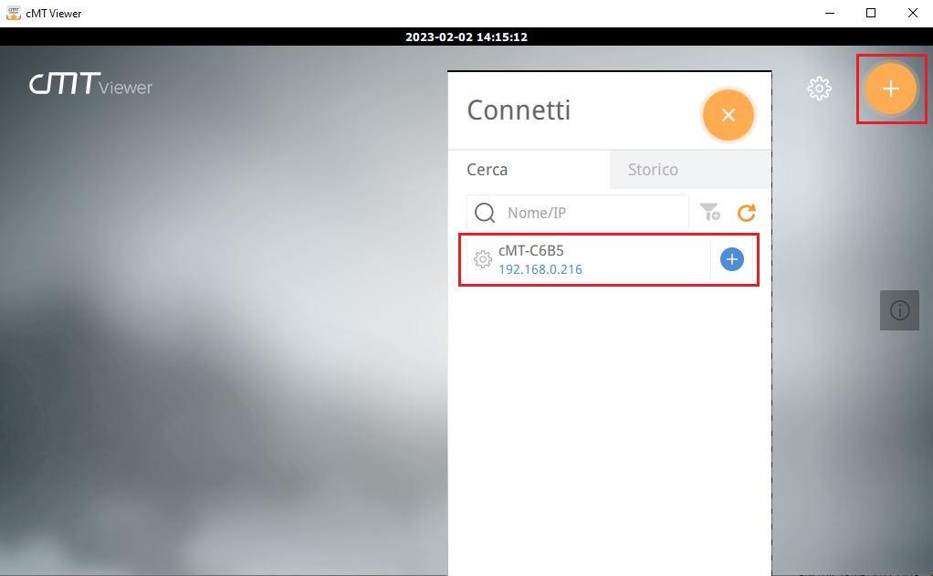

    Su un impianto con un PLC Shneider M241 ho montato un pannello cMT-2158X, ora avrei l anecessità di accedere con un tablet ed il programma cMTViewer ma non riesco ad accedere.
    C’è qualche impostazione da fare sul pannello o nel programma EasyBuilder per abilitare l’accesso al pannello dal programma cMTViewer?

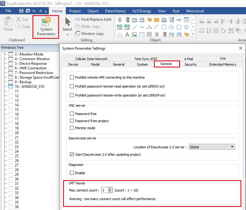

    L’accesso al pannello da cMTViewer è sempre attivo, è possibile connettere fino a 9 client cMTViewer in contemporanea oltre alla visualizzazione sul display del pannello.
    Il numero di connessioni contemporanee è impostabile da EasyBuilderPro nelle impostazioni di progetto (Screenshot).
    Attivando l’App cMTViewer sul PC o sul tablet/smartphone ed agendo sul tasto di ricerca dispositivi in rete (Screenshot), se il pannello è nella stessa rete verrà visualizzato nell’elenco e selezionandolo sarà possibile accedervi. Nel tuo caso visto che non trovi il pannello farei questi controlli:
    • Accertarsi che sia raggiungibile in rete, provando a fare un ping.
    • Verificare di non avere indirizzi IP sovrapposti tra pannello ed un’altro dispositivo.
