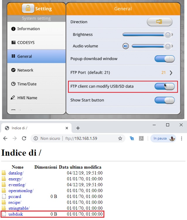

    Su un terminale cMT3090 avrei bisogno di inserire una chiavetta USB sulla quale poter installare dei video da visualizzare come screen saver.
    Tutto funziona dal punto di vista applicazione, il problema è che vorrei dare al cliente la possibilità di andare a caricare quei file da remoto. FTP sarebbe lo strumento giusto ma pur riuscendo a connettermi non riesco a scaricare i file nella chiavetta USB in quanto il server mi risponde con “Permission denied”.
    Devo loggarmi con un utente diverso da “uploadhis” o come posso fare a superare l’ostacolo?
    #51670
    Le credenziali di default per accedere al pannello in FTP sono utente: uploadhis e password: 111111, il tipico comando da esplora risorse di Windws è: ftp:\\uploadhis:[email protected].
    Da FTP di default puoi accedere a tutte le cartelle del sistema ma per accedere alla SDCard ed alla PenDrive su porta USB devi abilitarne l’accesso dalle impostazioni generali, ecco lo screenshot del menù di impostazione e la schermata di accesso FTP.
