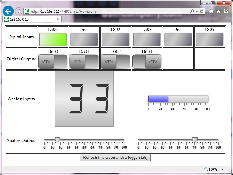

    Per farti un esempio “realistico” ho utilizzato la libreria javascript Drinks Toolkit, per realizare una semplice applicazione web da postare su un qualunque web server. L’applicazione utilizza gli oggetti grafici della Drinks per visualizzare una dashboard di gestione I/O logici ed analogici su di un sistema SlimLine (Screenshot).
    Eseguendo il download del progetto ci si trova uno zip che contiene il programma da trasferire sullo SlimLine, lo script PHP con l’ultima versione della classe PHPModbusMaster e la libreria Drinks per la gestione degli oggetti grafici nella pagina web.
