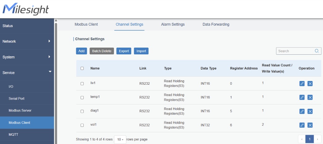

    Sto utilizzando un router Milesight UR32 ed ho configurato il Modbus client sul router per gestire tramite porta seriale RS485 alcuni valori tramite Modbus RTU, questo è lo screenshot della mia configurazione.
    Ora mi chiedevo se è possibile leggere da programma Python i registri mappati nel Modbus client?
