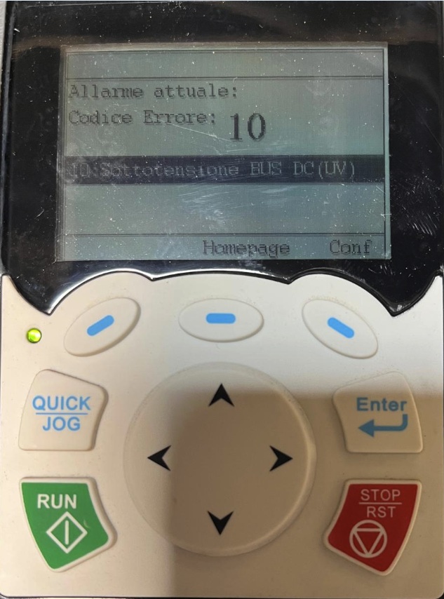

    Ho 2 inverter GD350 per il comando di pompe irrigazione ormai in servizio da alcuni mesi, in questi giorni i due inverter vanno entrambi in allarme con codice di errore 10. Premendo il tasto reset l’inverter si riavvia, ma essendo un sistema di irrigazione automatica crea disagio al cliente.
    Dal display (Vedi foto) sembrerebbe un allarme di sottotensione BUS DC, come mai si genera questo errore e come posso risolvere?

    La dicitura “Sottotensione BUS DC” su un inverter INVT GD350 indica che la tensione del bus DC (la parte in corrente continua del circuito dell’inverter) è inferiore al valore minimo richiesto per il funzionamento corretto. Di solito è legato a problemi di tensione di rete insufficiente:
    • La rete in ingresso (AC) fornisce una tensione troppo bassa
    • Ci sono problemi sulla linea di alimentazione o cadute di tensione
    Puoi provare ad impostare:
    • P11.00=000: Phase-loss protection. In questo modo disabiliti tutti i controlli su una eventuale momentanea mancanza di fase sull’alimentazione.
    • P11.01=1: Frequency-drop at transient power down. In questo modo permetti all’inverter di modificare la frequenza in uscita su una momentanea sottotensione.
