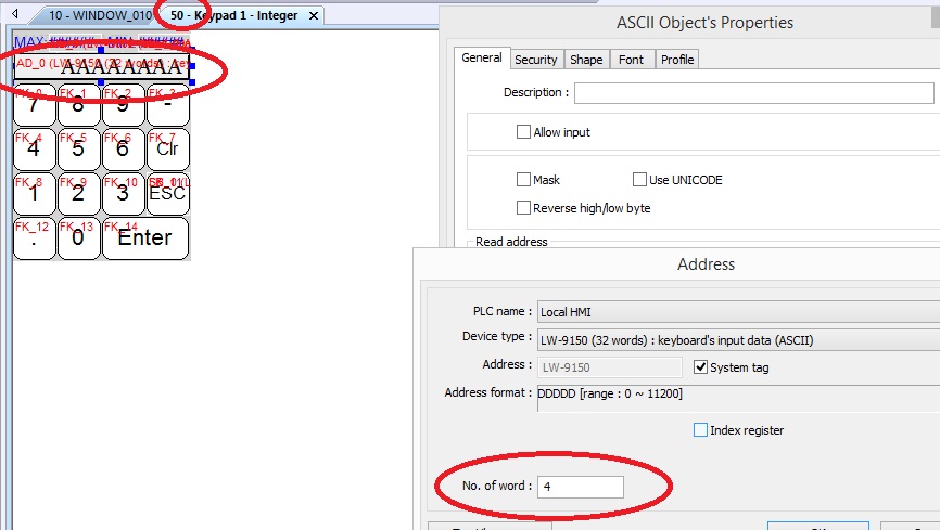

    #39279
    Attivando l’inputazione numerica viene visualizzato un keypad virtuale, in realtà si tratta di una pagina di terminale visualizzata in pop-up che ha al suo interno la tastiera ed il display di visualizzazione dei dati inputati. Questo permette all’utente di crearsi dei keypad di inputazione ad-hoc con i proprii tasti (Vedi topic).
    Nel tuo caso l’oggetto di inputazione numerica attiva la tastiera posta sulla pagina 50 del terminale, dove un oggetto di visualizzazione visualizza i dati durante l’inputazione. Questo oggetto ha un limite a 4 word, per visualizzare un numero maggiore di cifre lo devi aumentare (Screenshot).
    Inoltre per visualizzare correttamente anche il valore di  limite massimo devi modificare anche l’oggetto di visualizzazione del massimo (Screenshot).

    Si esatto nel mio caso ho dovuto mettere 5 word! Funziona adesso grazie.
    Se a qualcun altro dovesse servire si deve aprire le proprietà della Label di visualizzazione del dato del Keypad, quella con scritto “AAAAAAAA” per intenderci, poi entrare nelle impostazioni della variabile TouchScreen facendo clic sul pulsante “Impostazioni” e li cambiare il numero di Word da 4 a 5. Dove il numero è la metà delle cifre visualizzate dal Keypad. Con 4 word visualizza 8 cifre, con 5 word visualizza 10 cifre.
