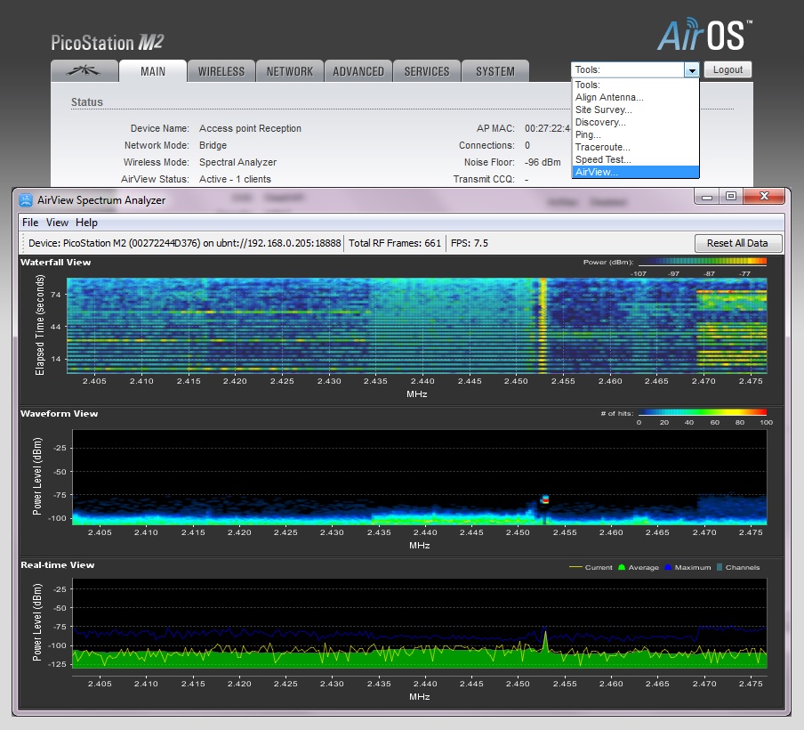

    Credo che la tua sia una configurazione Brigded con 1 access point e 2 stations, visto che la comunicazione viene a mancare su entrambi gli slaves (Per slaves credo tu intenda le 2 stations) potrebbe anche trattarsi di una anomalia sul funzionamento del bullet configurato come access point. Puoi provare ad invertire l’access point con una station.
    Le reti punto punto sarebbe sempre preferibile realizzarle con soluzioni ad antenna direttiva proprio per non incappare in disturbi dovuti ad altre apparecchiature che trasmettono nella tua stessa zona. Puoi provare ad eseguire l’utility AirView (Screenshot) che ti crea un report dell’impegno di banda (Questa utility arresta la comunicazione WiFi), così potrai individuare quale canale è più libero e cambiare il canale utilizzato nella tua configurazione.
