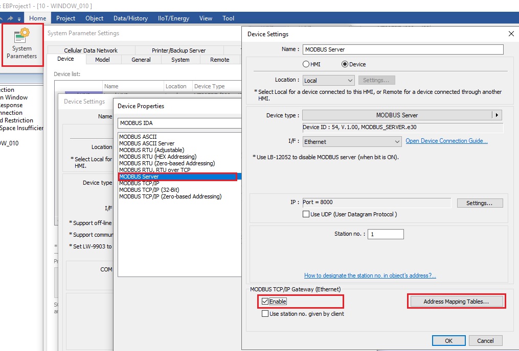

    #59735
    Si la connessione cablata avrà protocollo Siemens S7 1200 e dialogherà con il PLC.
    La porta WiFi sarà da collegare alla rete WiFi esistente ed impostare un indirizzo IP fisso a cui lo SCADA dovrà collegarsi in Modbus.
    Dovrai poi attivare la funzione Modbus Server abilitando la funzione Gateway e con il pulsante Address mapping table definire la tabella di indirizzamento (Screenshot).
