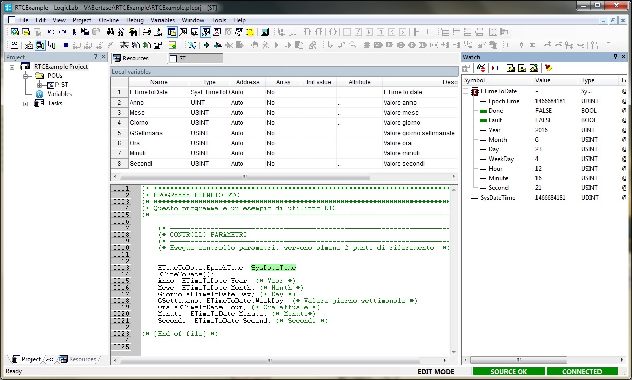

    Ecco il programma RTCExample in debug su di un sistema (Screenshot).
    Per aggiornare la Data/Ora nel RTC puoi agire da debug con LogicLab scrivendo il valore in Epoch nella variabile SysDateTime, variando questo valore (Non si possono definire valori precedenti 1/1/2000) verrà aggiornato anche il RTC.
