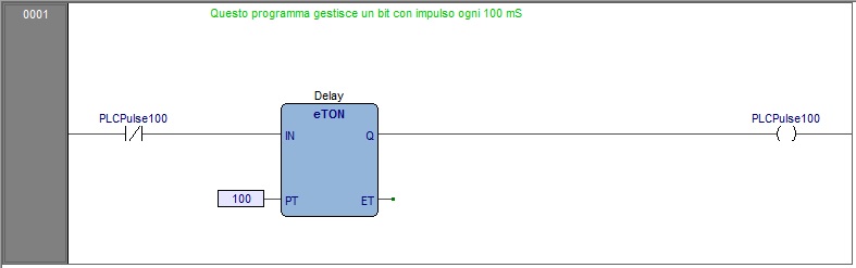

    In linguaggio ladder utilizzando il FB eTON è facilmente realizzabile la gestione di flags impulsive (Screenshot). Ho realizzato il programma Pulse100mS che contiene i due esempi in linguaggio LD ed ST (Download programma).
