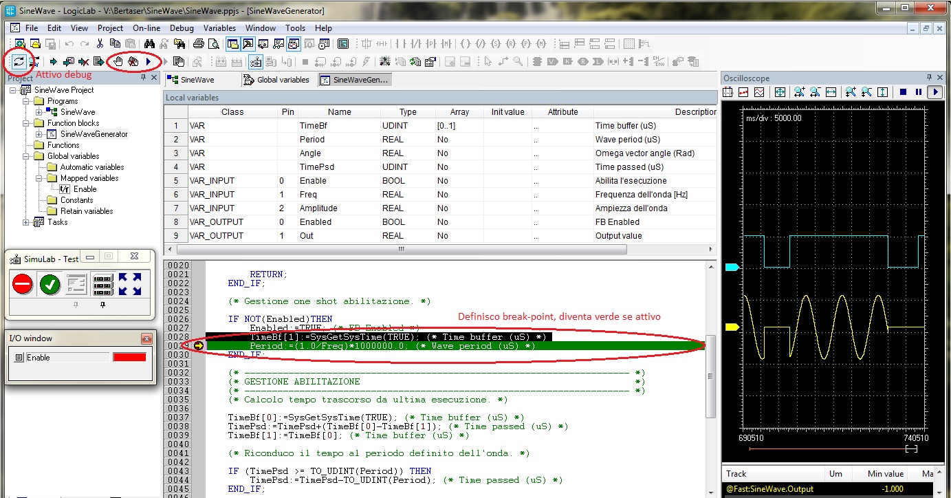

    Nel menu di LogicLab vedo i comandi relativi alla gestione dei punti di interruzione (Break-Points) ma non sono attivi, dipende forse da qualche impostazione non corretta ?
    #37969
    La gestione dei break-points non è attivabile sul target reale, possono essere utilizzati solo all’interno di SimuLab, è quindi possibile eseguire il programma sul simulatore PLC con possibilità di gestire i break-points. Ecco lo screenshot del programma SineWave eseguito in SimuLab.
    Come si vede attivando il modo debug è possibile rendere attivi i pulsanti di gestione dei break-points, basterà evidenziare la linea di codice dove si vuole inserire il break-point ed inserirlo e/o rimuoverlo. Quando viene eseguita la linea di codice dove è posto il break-point l’esecuzione si arresta (Download programma sorgente).
