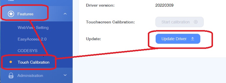

    Un problema di compatibilità potrebbe verificarsi con il driver dello schermo touch, i drivers forniti dal dal fornitore del monitor sono caricabili dalla pagina web del cMT (Screenshot).
    Ma occorre accertarsi che si carichino e che siano compatibili, se ci invii il file del driver del monitor possiamo inviarli in Weintek in modo che possano vedere se vengono elaborati dal loro OS.
    Anche vista la compatibilità c’è sempre un minimo rischio di funzionamento irregolare, per garantire il funzionamento la soluzione migliore è sempre collegare il monitor al cMT-FHDX e testarlo praticamente.
