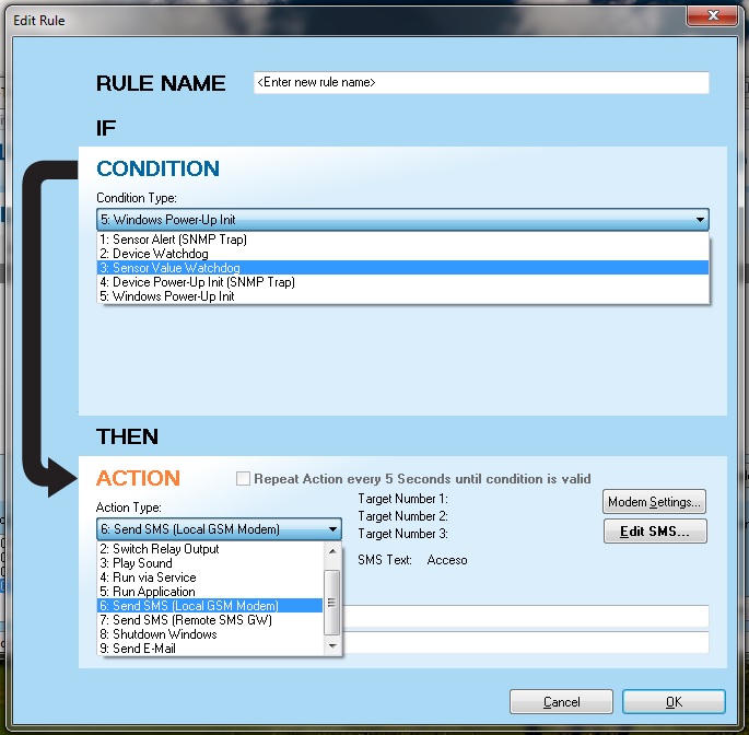

    Vediamo una configurazione per inviare un SMS tramite HWg-SMS-GW3 alla accensione del PC dove è in esecuzione il programma HWg-Trigger. Per prima cosa definire come evento Windows Power-Up Init, e come azione Send SMS (Remote SMS GW), con il pulsante Modem Settings è possibile impostare l’indirizzo IP del dispositivo HWg-SMS-GW3 di invio SMS (Screenshot). In questo topic si trovano le informazioni per la configurazione del dispositivo.

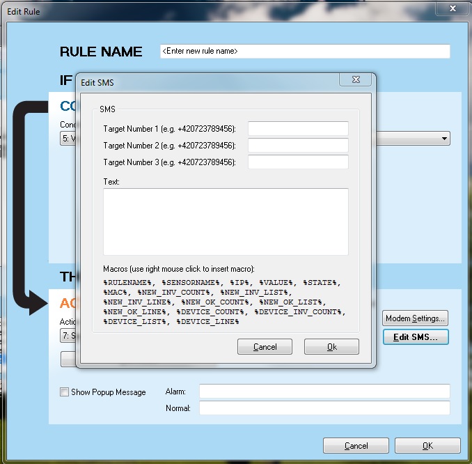

    Il tasto Edit SMS permette di definire fino a 3 numeri di telefono a cui inviare l’SMS ed il testo dell’SMS da inviare (Screenshot). Effettuata l’impostazione di tutti i parametri è possibile eseguire il test completo di funzionamento agendo sul pulsante Test Action.
