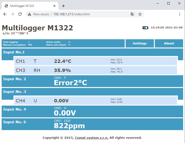

    Mi domandavo se è possibile gestire il multilogger Comet con un browser da porta ethernet ?

    Il Multilogger Comet di default è configurabile tramite connessione con cavo USB al PC, utilizzando l’apposito programma Comet Vision gratuitamente scaricabile dal sito. Il programma permette di configurare tutti i parametri dello strumento e di abilitare l’accesso da porta ethernet.
    Tramite connessione ethernet è possibile da browser visualizzare le misure in tempo reale visualizzando un display virtuale con tutti i canali acquisiti (Screenshot). I dati rilevati sono accessibili anche tramite connessione SNMP.
    Ricordo però che per configurare i sensori nonchè per accedere a tutte le impostazioni del datalogger occorre accedere con il programma Comet Vision, sia con connessione USB che Ethernet. Dal programma oltre a visualizzare in tempo reale i dati acquisiti (Screenshot) è anche possibile eseguire il download dei files di log.
