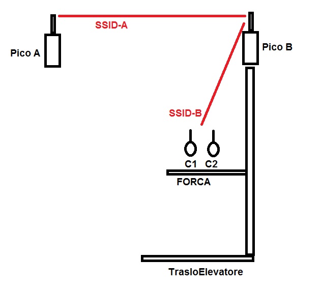

    Pensavo di installare 2 Picostation M2 HP per riportare a terra il segnale di 2 telecamere montate sulle forche di un trasloelevatore (Vedi schema applicativo) e chiedevo consigli in merito a possibili soluzioni.
    Soluzione 1: Access point a terra in fondo alla corsia 1 client a bordo trasloelevatore in alto (Zona libera da ostcoli le antenne si vedono sempre) e le telecamere cablate tramite switch al client. però devo mettere 2 cavi ethernet in catena porta cavi con rischio di rottura degli stessi.
    Soluzione 2: Le telecamere sono dotate di WI-FI Vi chiedo se è possibile programmare in qualche modo la Pico B a bordo trasloelevatore  in modo tale che sia client dell’accespoint A e nello stesso tempo generi un 2° SSID per comunicare con le telecamere, o qualcosa del genere.
    Soluzione 3: Le due telecamere puntano direttamente sull’SSID della Picostation a terra, però la scarterei, perchè avrei parecchie condizioni, in cui le antenne non si vedrebbero ed inoltre il magazzino è di metallo.

    La soluzione 2 si potrebbe approcciare con il WDS, puoi configurare la Picostation come Acces point WDS, per ripetere il segnale dell’acces point principale (Topic). Ma il WDS a volte nasconde problemi di compatibilità quindi andrebbe testato con le tue telecamere.
    Ma mi domando perchè hai scelto di mettere l’access point a terra, non potretsti ribaltare il concetto e configurare come access point la Picostation sul trasloelevatore e configurare come station quella a terra connessa alla rete LAN aziendale ? In questo modo le telecamere potrebbero connettersi tranquillamente.
