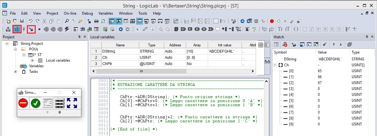

Ho comunque provveduto ad importare il progetto String con l’ultima versione di LogicLab, prova ad eseguire il download di questo esempio. Il funzionamento del programma si può testare anche utilizzando l’ambiente di simulazione SimuLab integrato in LogicLab. Ecco lo screenshot del programma in simulazione.
Febbraio 5, 2020 alle 7:13 am #53005Marco
PartecipanteNon riesco ad allegare l’immagine dello screenshot che intendo inserire ma se vario la stringa esempio inserisco “elsistmp” ovviamente allunganto la codifica a più caratteri il risultato dei puntatori non corrispponde ai carattei inseriti
PROGRAM ST VAR DString : STRING[ 10 ] := 'elsistmp'; (* Data string *) Ch : ARRAY[0..9] OF USINT; (* Character *) ChPtr : @USINT; (* Character pointer *) END_VAR (* -------------------------------------------------------------------------- *) (* ESTRAZIONE CARATTERE DA STRINGA *) (* -------------------------------------------------------------------------- *) ChPtr:=ADR(DString); (* Punto origine stringa *) Ch[0]:=@ChPtr+0; (* Leggo carattere in posizione 0 *) Ch[1]:=@ChPtr+1; (* Leggo carattere in posizione 1 *) Ch[2]:=@ChPtr+2; (* Leggo carattere in posizione 2 *) Ch[3]:=@ChPtr+3; (* Leggo carattere in posizione 3 *) Ch[4]:=@ChPtr+4; (* Leggo carattere in posizione 4 *) Ch[5]:=@ChPtr+5; (* Leggo carattere in posizione 5 *) Ch[6]:=@ChPtr+6; (* Leggo carattere in posizione 6 *) Ch[7]:=@ChPtr+7; (* Leggo carattere in posizione 7 *) (* [End of file] *)
