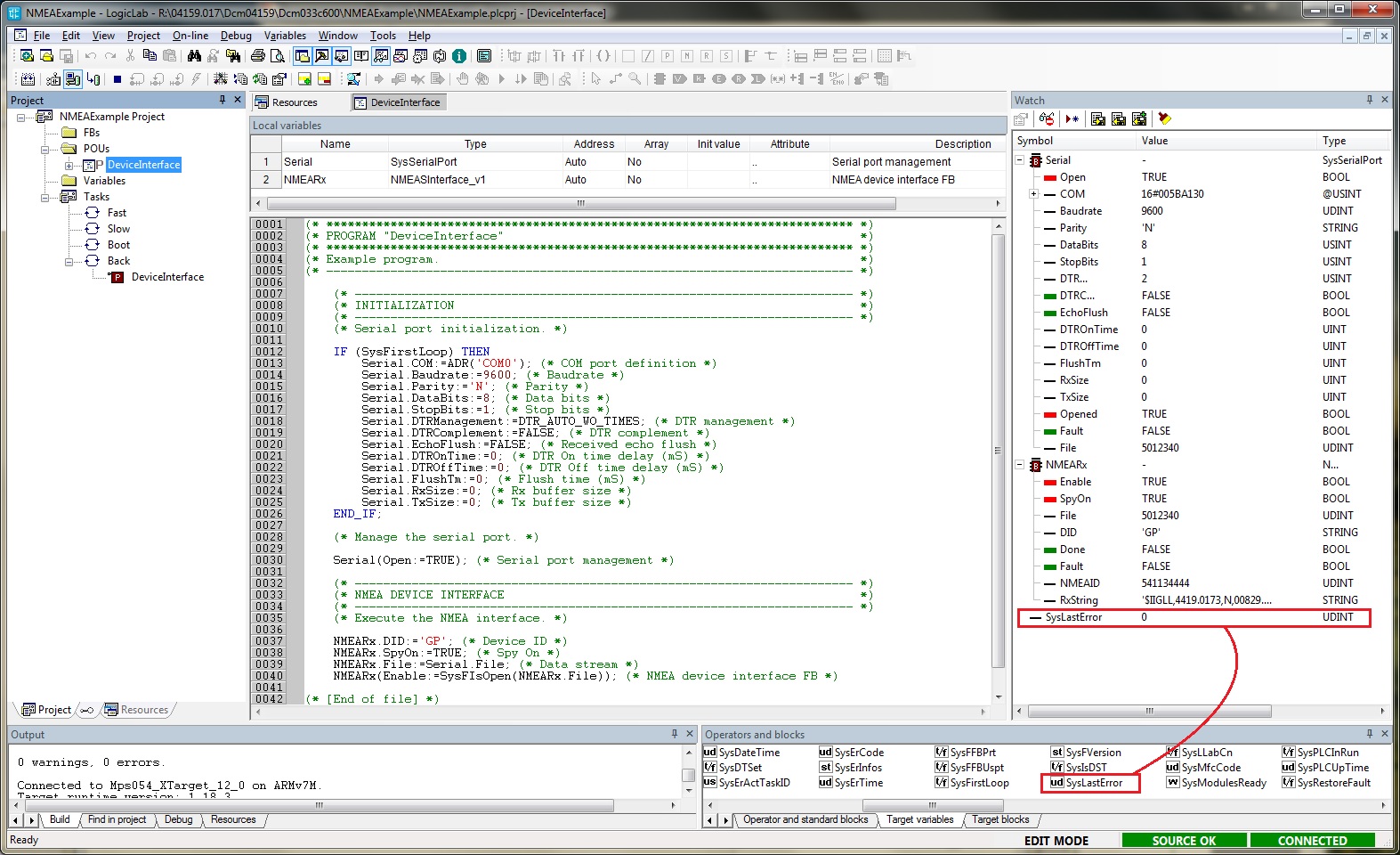

Stò utilizzando la porta RS232 di un sistema SlimLine per ricevere dati da un ricevitore satellitare per ricevere ora e posizione utilizzando la libreria NMEA. Tutto funziona correttamente ma sistematicamente dopo un certo tempo variabile da decine di minuti a più di un’ora, non riceve più alcun dato. Come se si interrompesse la comunicazione in ricezione attraverso la RS232.
Il resto, la meccanica collegata agli I/O del sistema continuano a funzionare, ma il sistema non è più in grado di ricevere i dati dal GPS. Sembrerebbe un blocco della ricezione seriale.
