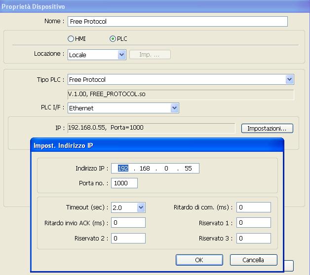

Dal pannello dei log del teminale telnet server sembra che la connessione avvenga ma non gli passa alcun parametro…. sto impazzendo per una cosa probabilmente banale ๐Ottobre 4, 2011 alle 6:46 am #36994Sergio Bertana
Amministratore del forumHai fatto un po di confusione, non capisco perchè hai definito l’indirizzo IP nella stringa. L’indirizzo IP viene impostato nella definizione del protocollo (Screenshot).
Poi è corretto il modo di definire la stringa, ma ti consiglio di utilizzare la funzione StringCopy che permette di scrivere la stringa, anzichè ogni singolo carattere. Ricorda che il carriage return ed il line feed si indicano come <CR> e <LF> ma in realtà sono due codici ascii 0x0D e 0x0E, quindi devi definirli come singolo carattere. Ecco come potrebbe essere scritta la tua macro.
