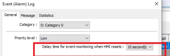

    Puoi impostare per i singoli allarmi un ritardo di controllo sul reset del terminale (Screenshot).

    Si ho visto però forse non ho spiegato bene il mio problema.
    L’allarme effettivamente è presente sia prima che l’hmi sia riavviato sia dopo. L’avviso dell’allarme via mail lo ho quindi già ricevuto e non vorrei che, quando riavvio l’hmi dopo una piccola modifica, mi re-invii di nuovo la mail di quel allarme… alzando il ritardo di controllo ciò che ottengo è solo un ritardo nell’invio della mail dopo il riavvio, ma la mail la invia lo stesso e non vorrei che lo facesse.
