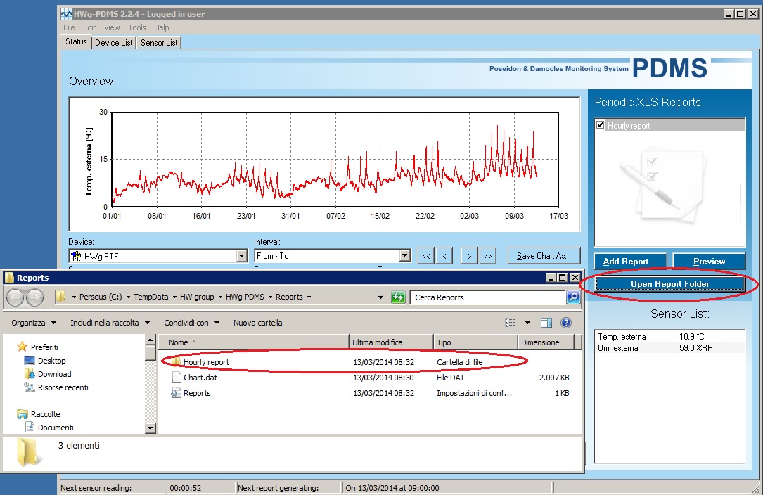

    Ricevo molte volte la domanda da parte dei nostri clienti che hanno installato il software di monitoraggio HWg-PDMS su dove sono memorizzati i dati acquisiti dai sensori ed i vari reports creati automaticamente. Come si vede dallo screenshot agendo sul tasto Open Report Folder viene aperto il browser di Windows puntato direttamente sulla cartella utilizzata dal programma per il salvataggio dei dati.

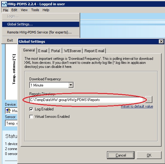

    Per modificare la cartella usare il menù File -> Global settings (Screenshot) ed impostare la cartella desiderata, la cartella di default è $(DEST_DIR)HW groupHWg-PDMSReports.
    All’interno della cartella si trova il file Chart.dat che contiene i dati visualizzati sul grafico del programma, poi vi sono tutte le cartelle dei vari reports (Nel mio esempio vi è un solo report Hourly report). Nella cartella dei reports vi sono tutti i reports in formato xml, il file di report viene creato al termine del periodo impostato. Nel mio caso in cui viene generato un report ad ogni ora, il file viene generato allo scadere dell’ora.
    Avendo impostato il periodo di campionamento dei sensori Download Frequency ad ogni minuto, nel file di report vi saranno le 60 letture effettuate nell’ora. Nel mio esempio ho due sensori in download ed il file xml di report contiene dati del tipo.
