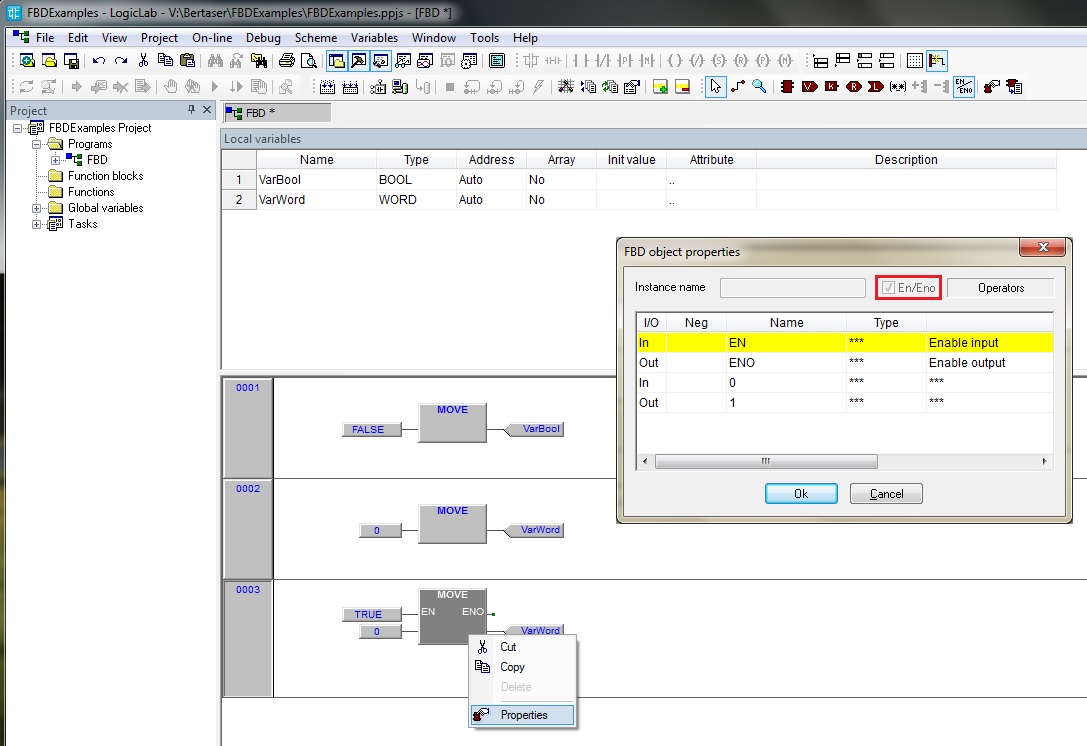

    #38626
    Il grande vantaggio del linguaggio IEC61131 e dei suoi 5 linguaggi stà proprio nel poter realizzare progetti che miscelando opportunamente l’utilizzo dei linguaggi permette di rendere il progetto molto più leggibile. In linea di massima come dicevi tu il linguaggio ST è molto più immediato per questo tipo di operazioni, basterebbe scrivere statements del tipo.
    VarBool:=FALSE;
    VarWord:=0;
    Nel linguaggio FBD per assegnare un valore ad una variabile devi utilizzare l’operando MOVE. Se attivi (Tasto destro del mouse) gli ingressi EN/ENO dell’operando puoi anche condizionare la scrittura del valore nella variabile (Screenshot).
