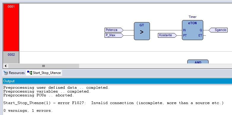

    Ho realizzato un blocco funzione in linguaggio FBD ma quando compilo il progetto mi viene segnalato un errore di compilazione, ecco lo screenshot della  situazione.
    A me sembra tutto normale, a cosa si riferisce questo errore?

    Ho segnalato il problema al supporto Axel che mi risponde:
    E’ un problema “storico” probabilmente derivante da qualche operazione di cut and paste mal gestita, per cui rimangono dei pin che sembrano graficamente connessi ma non lo sono. Per risolverlo occorre cancellare il ramo e riscriverlo.

    Ho riscritto il FB da zero senza il copia/incolla e cosi funziona.

    Si le operazioni di copia/incolla si portano dietro il problema.
    Ma non occorre riscrivere tutto il blocco funzione o il programma, basta cancellare e risctivere il ramo che genera l’errore.
    Per fortuna succede pochissime volte, ma se succede consiglio di inserire un nuovo ramo sopra o sotto al ramo in errore, ridieignare il ramo avendo come riferimento quello in errore e poi cancellare il ramo in errore.
