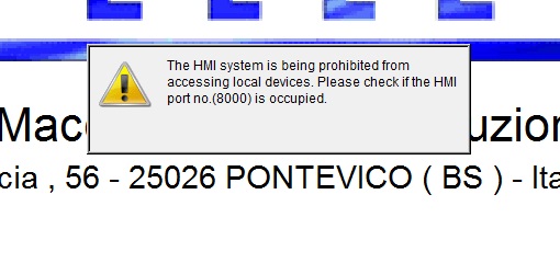

    Dopo diversi giorni in cui utilizzo il simulatore su PC, oggi è apparso per la prima volta un messaggio che mi impedisce di eseguire il comando di simulazione ON-line (Screenshot).
    A me non sembra di aver modificato impostazioni, avete dei suggerimenti.
    #47485
    La comparsa del messaggio “HMI system is being prohibited from accessing…” con il relativo blocco del simulatore a volte capita e non si è ancora capito quale è il motivo, può essere che una installazione di un qualche nuovo programma o un aggiornamento del sistema operativo abbia aggiornato qualche libreria che genera il problema.
    Il più delle volte per soluzionarlo è sufficiente disinstallare EasyBuilderPro e reinstallarlo avendo cura di disattivare prima firewall ed antivirus, inoltre quando si avvia stare attenti a cosa si clicca se compaiono i canonici pop up windows di consenti ecc… per non andare a bloccare il servizio.
