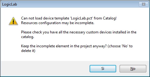

    Ma se da esplora risorse di Windows cerco di aprire un progetto (Doppio click sul file di progetto) si apre LogicLab con una finestra di errore Can not load device template… (Screenshot).

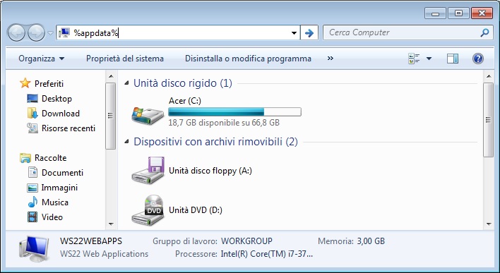

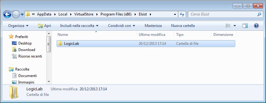

    Digitando dall’esplora risorse di Windows  %appdata% (Screenshot) ci si punta nella cartella specifica dell’utente, da qui è possibile navigare per trovare la cartella dove LogicLab salva i files dell’utente “AppData->Local->VirtualStore->Program Files(x86)->Elsist” (Screenshot). Occore cancellare dalla cartella la directory LogicLab.
