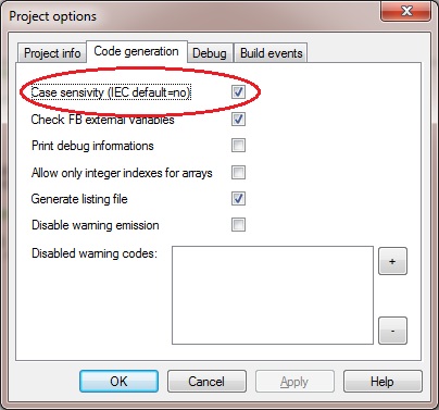

    Nel progetto conviene sempre attivare il tick Case sensivity, nel menù Project-> Options (Screenshot). In questo modo si controlla il case delle lettere nei nomi di variabili e funzioni evitando di dare nomi a variabili che possono essere in contrasto con nomi già predefiniti.
