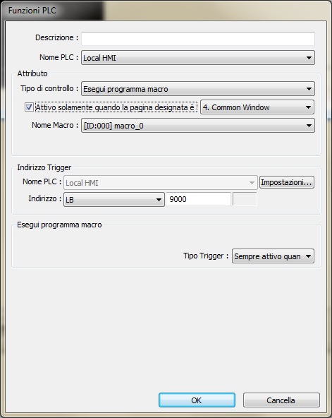

    Diciamo che non modificando tanto quello che ha fatto basta che nelle funzioni PLC come trigger per eseguire la macro definisci il bit LB 9000 (bit sempre ON) e come attributo “sempre finche ON”, flaggando come hai già fatto esegui quando la pagina xxx è aperta (Screenshot).

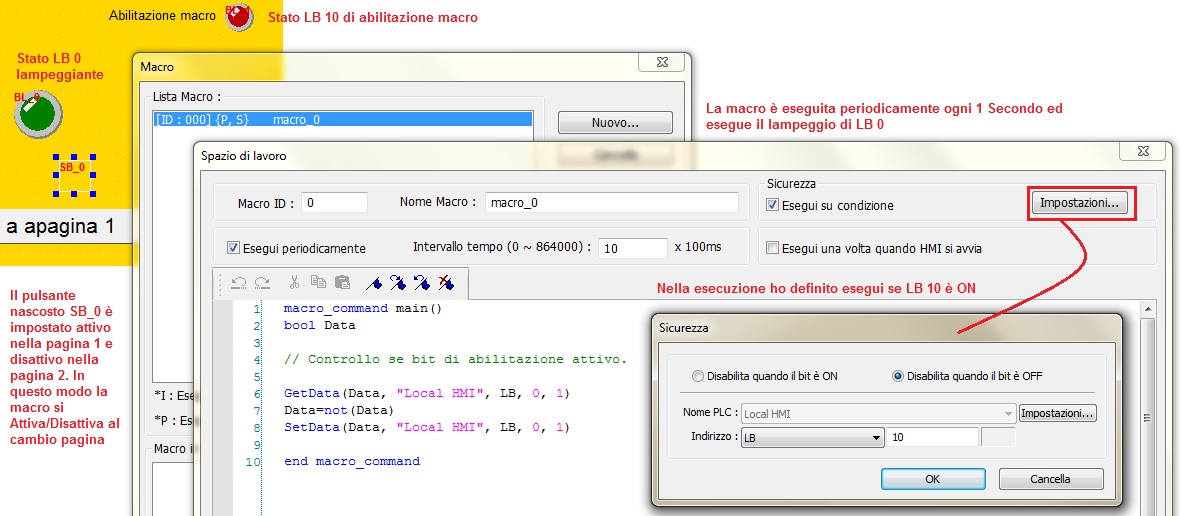

    Ho realizzato un programma di esempio con quello che tu desideri fare (Ecco lo screenshot con le impostazioni di massima). Come vedi la macro esegue il lampeggio di LB 0 mentre un pulsante nascosto posto sulle due pagine Attiva/Disattiva il bit LB 10 che condiziona l’esecuzione della macro.
    Eseguendo in simulazione il programma potrai vederne il funzionamento. In pagina 1 la macro fà lampeggiare LB 0 mentre in pagina 2 il lampeggio è bloccato. Naturalmente in pagina 2 il bit rimane nell’ultima condizione lasciata dalla macro (Download programma).

    Ho risolto flaggando come mi avevi detto esegui solamente nella pagina interessata e impostando su trigger il bit 9000 da funzioni PLC (l’esegui su condizione lo utilizzo come detto nel primo messaggio per altri scopi).
    Il problema stava nel fatto che impostavo la macro con esecuzione periodica, di conseguenza partiva automaticamente all’avvio (veramente non ho ancora capito perche se impostata su esegui peridicamente si avvia da sola), una volta tolta l’esecuzione periodica, con queste impostazioni, funziona tutto con la differenza che la macro si aggiorna appena termina il ciclo.
