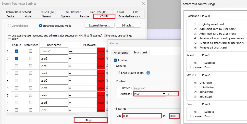

Amministratore del forum- Login da plugin: Nelle impostazioni di sicurezza di EasyBuilder è possibile attivare il plugin per la gestione del login sia da impronta che da Smart card (Screenshot). Se si utilizza un lettore connesso ad USB occorre rilevare il VID ed il PID tramite un PC e poi definirle nelle impostazioni del plugin. La gestione del login viene gestita dalla PLW impostata nell’oggetto.

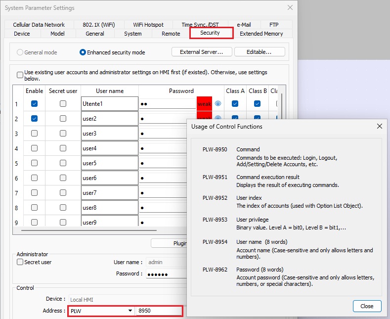

- Login da macro: E’ la soluzione leggermente più complessa ma molto più flessibile. Attraverso la PLW di controllo (Default PLW-8950) è possibile gestire completamente il login/logout (Screenshot).

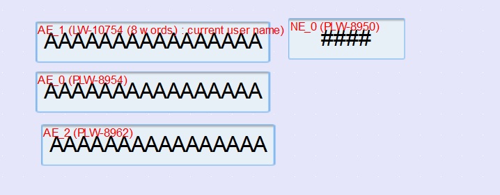

Per gestire un login da macro, collegare un lettore RFiD come questo alla porta seriale del pannello, utilizzando il Free-Protocol gestire il lettore acquisendo il codice della tessera. Effettuate le verifiche sul codice scrivere con SetData nella PLW-8954 lo user name relativo alla tessera e nella PLW-8962 la sua password. Poi nella PLW-8950 il comando di Login 1:Log in by user name (Vedi manuale EasyBuilder). Per simulare le operazioni da pannello ecco lo screenshot di un semplice progetto dove:
- LW-10754: Visualizzo l’utente attualmente loggato
- PLW-8954: Impostazione nome utente
- PLW-8962: Impostazione password accesso
- PLW-8950: Impostazione comando da eseguire
