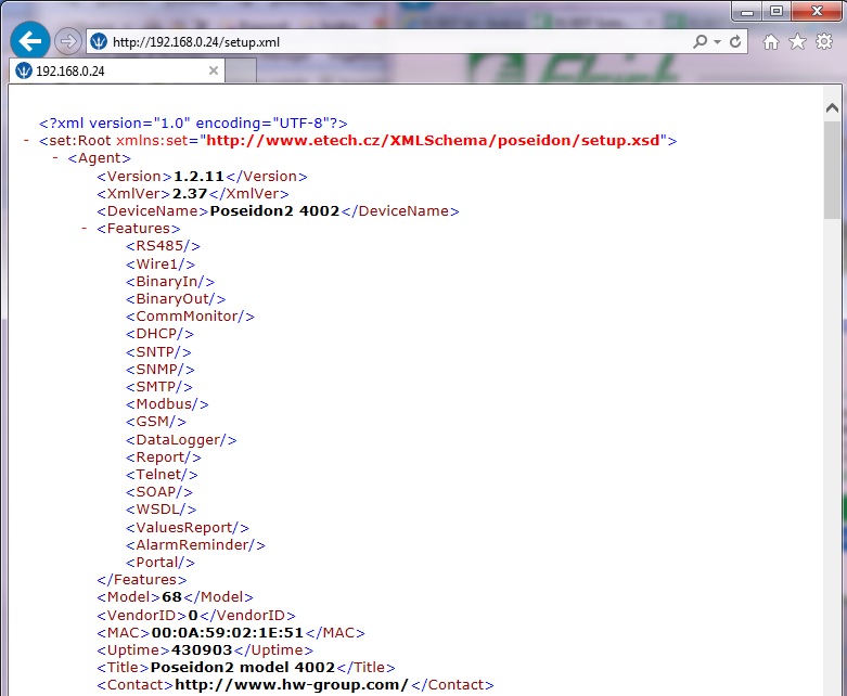

    Tutte le impostazioni di configurazione dei dispositivi HW-group sono memorizzate in un file xml che può essere scaricato dal dispositivo dal menù System raggiungibile da pagina web.
    Il file di configurazione solitamente denominato setup.xml o config.xml è importante per mantenere storia delle impostazioni effettuate sul dispositivo (Ed eventualmente ricaricarle). Nel caso di problemi questo file viene richiesto dal supporto tecnico per poter indagare sulle cause del problema.
    Per scaricare il file dal dispositivo, o si accede alla pagina web System, o più semplicemente si digita l’indirizzo IP del dispositivo seguito da setup.xml. Per un sistema Poseidon con indirizzo IP 192.168.0.24 occorrerà digitare http://192.168.0.24/setup.xml, ecco lo screenshot del file.
