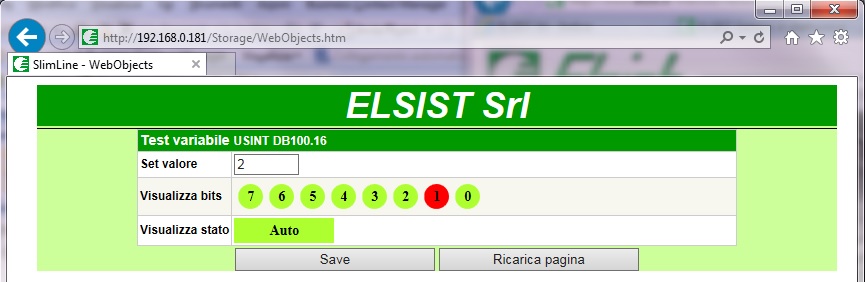

Maggio 28, 2015 alle 6:49 am #38927Sergio Bertana
Amministratore del forumNon sono un esperto di javascript e di css, ma avevo già alcune soluzioni che utilizzando queste tecniche ti permettono di ottenere quello che hai bisogno, se vedi nelle aplicazioni Modem machine e Data exchange (I due programmi sono scaricabili dal sito), si fà già uso di queste tecniche per visualizzare stati di I/O e stati di funzionamento della aplicazione abbinati a tecniche AJAX di rinfresco automatico della pagina web.Ho attinto il succo da quelle pagine ed ho preparato una pagina htm che appoggiandosi alla variabile USINT DB100.16 permette di gestire qualcosa di simile a quello che tu chiedi (Screenshot). Allego il file htm sorgente da trasferire nella cartella Storage dello SlimLine (Download).
