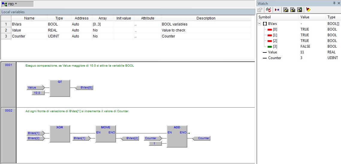

    Salve vorrei capire se è come e’ possibile settare una variabile di tipo bool in linguaggio FBD potendo settare l’intercettazione su fronte salita o discesa dell’ impulso come posso fare con il ladder.
    #38236
    Nel linguaggio Ladder c’è l’operando fronte (Sia in salita che in discesa) ma questo operando non è presente negli altri linguaggi FDB compreso.
    Però è di semplice realizzazione utilizzando gli altri operatori disponibili, come vedi nello screenshot, utilizzando l’operando XOR si controlla la differenza tra gli operandi BVars[1] e BVars[2] e se diversi trasferisco immediatamente il valore di BVars[1] in BVars[2] facendoli ridiventare uguali. In questo modo ho controllato il fronte di variazione che è visibile dall’incremento del valore del contatore. Ti allego il programma sorgente.
