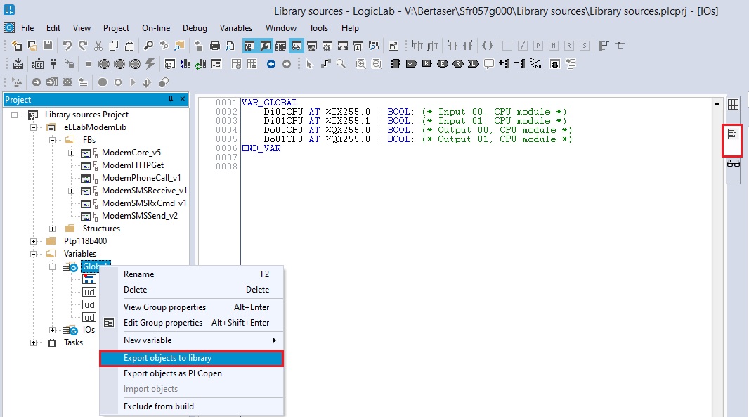

    Suggerisco di proporre ad Axel, in una delle prossime release, l’introduzione della possibilità di import/expost, magari in CSV, delle variabili, almeno quelle globali, del progetto. Questo velocizzerebbe di parecchio la creazione e le revisioni del progetto stesso.

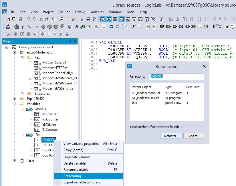

    Una bella cosa, ma sarebbe pretendere troppo, è l’aggiornamento automatico dei tag name in tutto il progetto, una volta modiicato nell’editor delle variabili.

    Per quanto riguarda import/export delle variabili è già previsto (Screenshot), puntando un gruppo di variabili con il tasto destro del mouse è possibile richiamare il menù con la voce Export le variabili verranno salvate su di un file in formato xml da cui è possibile con la funzione Import reimportarle (Selezionando quelle desiderate) in un nuovo progetto. Inoltre se si seleziona la modalità vista a lista è possibile copiare ed incollare in modo testo da un progetto all’altro.
    Anche l’aggiornamento automatico delle TAGs in tutto il progetto è una funzionalità già prevista (Screenshot), puntando una variabile con il tasto destro del mouse è possibile richiamare il menù con la voce Refactoring, verrà visualizzata una finestra con l’elenco dei POUS dove la variabile è utilizzata, definendo un nuovo TAG con il tasto Refactor verrà sostituito il nome in tutte le occorrenze del progetto.
