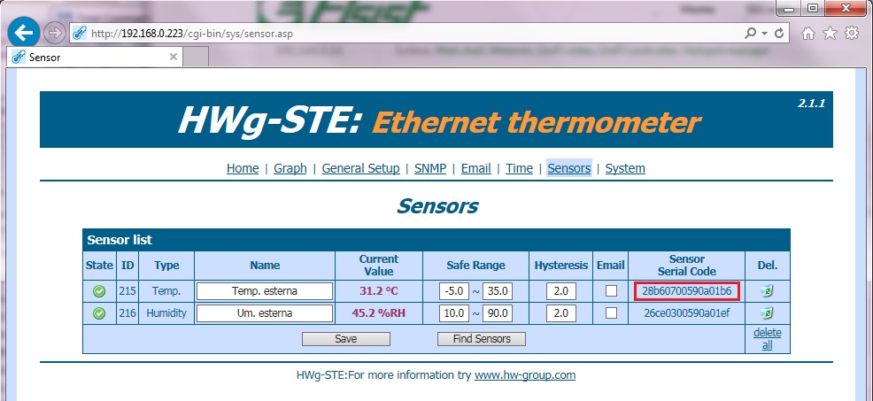

    Utilizzo dei termometri/igrometri HWg-STE ed ho notato una differenza di lettura sul valore di umidità rilevata rispetto ad un valore acquisito con uno strumento di calibrazione. Ho notato che alla fine del file setup.xml è presente una CalTable, mi domando se, in base ai dati raccolti dalla taratura, non sia possibile modificare la CalTable in modo da calibrare il sensore.
    #36479
    In effetti è prevista l’impostazione di un valore di offset per il sensore. La pagina web di impostazione non è raggiungibile da links, ma occorre digitare l’indirizzo IP del dispositivo seguito dal percorso di pagina xxx.xxx.xxx.xxx/cgi-bin/sys/calibration.asp nel proprio browser (Vedi screenshot).
    In pratica è possibile definire per ogni sensore (Identificabile dal suo codice seriale) un valore di offset di lettura, per conoscere il codice del sensore occorre visualizzare la pagina dei sensori (Vedi screenshot).
