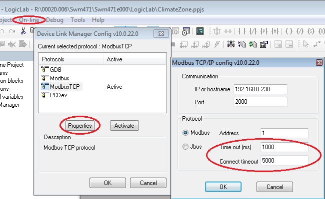

    Ho necessità di collegarmi in remoto su SlimLine da una rete in cui è presente un proxy. Ho provato a vedere nelle opzioni di LogicLab se esiste la possibilità di inserire automaticamente username e password per accedere su web ma non ho trovato nulla in merito. E’ stata prevista questa modalità di connessione ?

    Proprio per permettere la connessione tramite rete Internet è possibile modificare i tempi di attesa sui pacchetti TCP/IP in modo da adeguarsi alla velocità della connessione (Screenshot). Come si vede dallo screenshot in alternativa all’indirizzo IP è anche possibile definire un Hostname e questo può risultare comodo nel caso in cui il sistema da programmare sia connesso ad un router che non dispone di un indirizzo IP statico e quindi si utilizzi un servizio di DNS dinamico.
