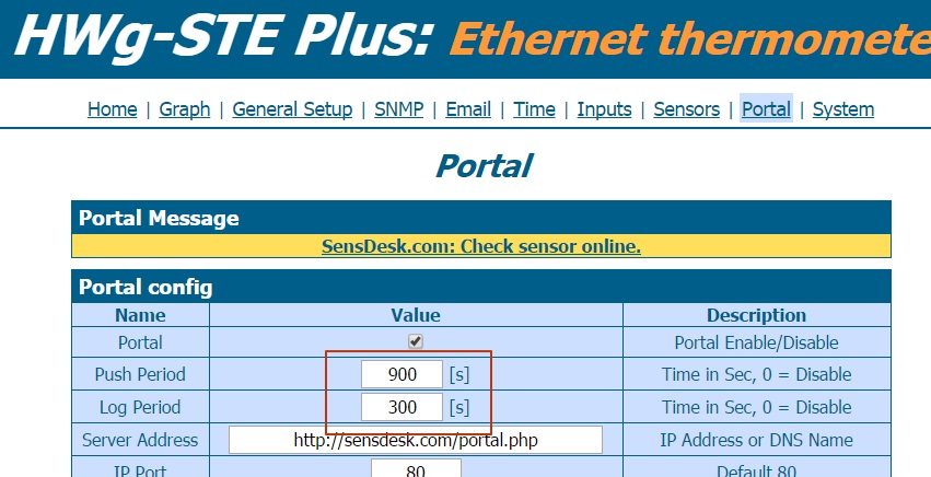

    Abbiammo acquistato una sonda HWg-STE PLUS, non riusciamo a modificare i parametri Push period e Log period sul portale SensDesk. Impostando valori pìù bassi di quelli indicati in figura (p.e. Push Period = 60) dopo un pò il sistema reimposta automaticamente quelli predefiniti. Non è possibile scendere su valori più bassi ?

    Ho contattato il fornitore che mi informa che i valori di Push period e Log period sono preimpostati sul portale ai valori indicati e non possono essere modificati. Qualunque valore si imposti il portale reimposta automaticamente il valore di default.
    La ragione per cui i valori sono impostabili è per poter definire valore “0” che disabilita la funzione.

    Nel manuale del prodotto nel capitolo che riguarda il portale SensDesk è indicato il tempo di invio dei dati al portale Push period. Ecco l’estratto.
    By activating the account, you will be redirected to the Invitation page. At this moment, the data sending period is set to 10 seconds to show the sensors functionality. This page is active only for approximately 15 minutes after the activation, then the logging period changes to 15 minutes.

    Nei prodotti Poseidon2 esiste la possibilità di avere un file di log nel dispositivo, in questo caso il valore di Log period può essere impostato al valore desiderato. In questo caso il dispositivo memorizzerà i dati nel file con i tempi impostati, mentre il valore di Push period sarà comunque di 900 Sec.
