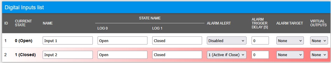

    Se c’è connessione Internet allora non ci sono problemi.
    Se si utilizza il dispositivo STE2 è possibile definire il nome dell’ingresso ed il messaggio per la condizione di aperto e di chiuso (Screenshot).
