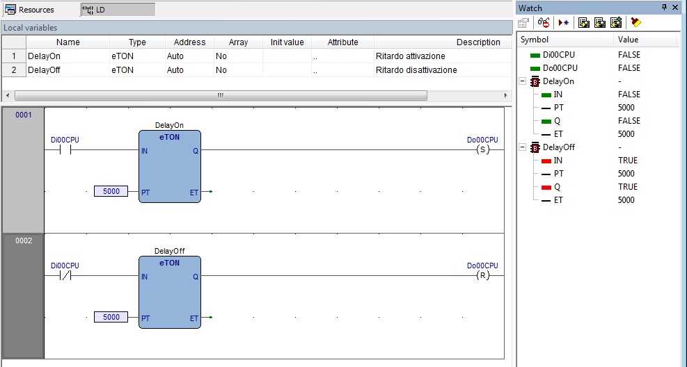

    Salve a tutti, volevo sapere se esiste una FB, oppure una semplice standard block, che permetta di “controllare” il fenomeno di cambio repentino di un ingresso digitale.
    In sostanza, comunicando con un server remoto i cambi di stato di un preciso ingresso vorrei evitare che, in caso di anomalie se l’ingresso dovesse presentare passaggi da 0 a 1 ogni 100ms non continui ad avvenire la comunicazione remota ogni 100ms. Ipotizzare invece di controllare l’ingresso ogni 5-10 secondi.
    Chiedo se per caso esiste una FB già pronta.
    #39612
    La cosa più semplice è utilizzare il FB eTON, utilizzando due timer uno per il ritardo sulla attivazione dell’ingresso e l’altro per il ritardo sulla disattivazione ottiene facilmente quanto richiesto. Ecco la stampa di un semplice programma ladder che ritarda di 5 secondi l’attivazione e la disattivazione della uscita. Allego il progetto per il download.
