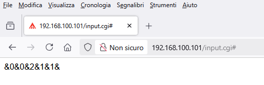

PartecipanteSu una macchina ho un PLC Slimline MPS056B120 che vorrei collegare ad una apparecchiatura che accetta messaggi HTTP per visualizzare lo stato di due bit, il messaggio che dovrei scrivere e’
http://192.168.100.101/input.cgi#
e l’appparecchiatura mi risponde con
&0&0&2&1&1&
Dove le due cifre evidenziate in rosso rappresentano lo stato del bit ZERO e del bit UNO (Screenshot richiesta da browser).
E’ possibile usare questo comando ad esempio in una macro e riuscire ad interpretare la risposta facendo un confronto con la stringa ricevuta oppure utilizzando il valore dei due caratteri della stringa ?
