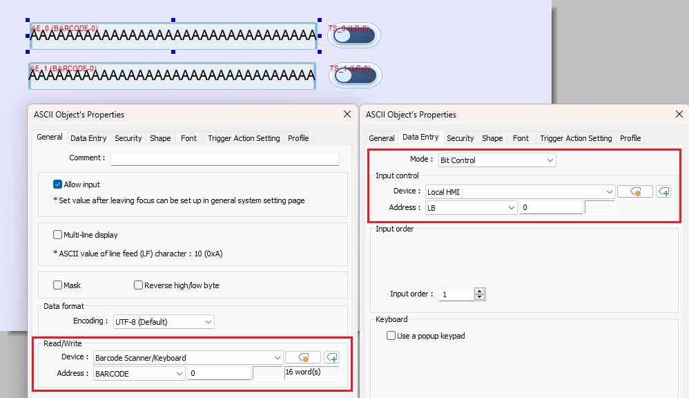

Potresti nell’oggetto ASCII abilitare il DataEntry da bit ed attivare il bit da pulsante, così il valore acquisito dal Barcode reader andrà a valorizzare il DataEntry abilitato (Vedi screenshot).
Nel TAB Trigger Action Setting dovrai definire una Action after writing con un DataTransfer dei dati dal campo Barcode scanner verso le LW pannello o variabili PLC relative al campo inputato.
Naturalmente per abilitare i due data entry ASCII anzichè usare due pulsanti touch puoi usare variabili PLC esempio da pulsanti fisici e/o selettore.
