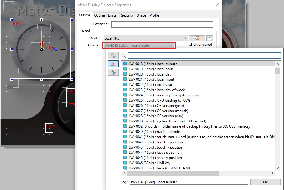

    Anche se Enrico ha risolto posto alcune informazioni. Le TAGs da alcuni PLC possono essere direttamente importate, se non è possibile importarle, dal menu Project->Address è possibile definirle. Ora per ogni oggetto grafico è possibile definire a quale TAGs (Variabile PLC) l’oggetto fà riferimento (Screenshot).
